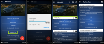

b) Utilizando la aplicación del Garaje/Mi Coche llamada Backup All (a partir versión 0.14.2) NUEVO :
Esta nueva funcionalidad, permite realizar una Copia de Seguridad completa de todas Unidades de Control de una vez.
Una vez dentro nos pedirá el nombre con que queremos guardar la Copia, y empezaremos.
Cuando acabe, la Copia de Seguridad completa estará en el apartado Historial de Mi Coche. Ahí se puede consultar y enviar.

7.- Volvemos a la pantalla inicial y accedemos al menú (3 rallas), y allí vamos a Garaje y entramos en nuestro vehículo. En el menú que se despliega entramos en Historial.
8.- Ahora, veremos el historial de modificaciones y Backups, y solo nos queda enviarnos una copia por email para tener los datos de los BackUps guardados. Esto lo hacemos clickando en el Icono con un sobre (4A) de la barra superior. El programa generará un log y nos pedirá mediante que app lo queréis enviar. Escogéis la que utilicéis normalmente y os debe aparecer en destinatario vuestro e-mail del punto 2.
Enviáis y ya tendréis vuestra copia de seguridad en el mail. (verificad que os ha llegado)
