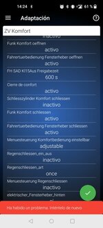

(SOLUCIONADO) Buenas, pues resulta que me ha llegado ayer el OBD eleven. Tengo un R-line 21. He hecho todos los pasos. Copia de seguridad, etc... Ayer mismo he codificado lo que me ha dado tiempo, quitar el retardo del acelerador, abrir espejos al poner el contacto y los intermitentes confort a 5. (Lo que más me urgía). Todo perfecto. Pero hoy cuando me he puesto a seguir codificando, no me guarda las codificaciones. Me da error en rojo. (Foto) Mensaje: Ha habido un problema. Inténtelo de nuevo. Estoy haciendo lo mismo que hice ayer. Hoy he intentado codificar: -litros de combustible en fis. -apertura y cierre de ventanas confort. -opcion menú para activar/desactivar luces de día. En todas las modificaciones me sale lo mismo. Alguna idea? Help me!!
Iba a ponerlo justo ahora! Error solucionado con capó abierto. (Lo único... ayer no lo abri para nada y me cogió bien las 3 codificaciones que hice...)
Curiosamente me pasó lo mismo, primer día de codificaciones sin problema pero al día siguiente siempre error hasta que abrí el capó (gracias a que leí esto). En cambio, en el coche de mi socio desde el primer momento que si no está abierto el capó no hay forma de codificar nada.
