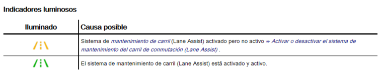

Ayer lo estuve mirando un poco mientras volvía a casa y ya sé a lo que te refieres con las líneas blancas, son las que salen en el dibujo central y abajo en el cockpit.
Y va relacionado con el simbolo amarillo que a la derecha, si está en verde las lineas aparecen en blanco, y si está en amarillo laslíneas se quedan grises. ¿te falla igual llevando activado el ACC? A mi me detecta perfectamente los márgenes en cualquier tipo de via.

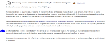

Según entiendo, el icono del lane assist son las líneas que salen a la derecha del icono que habéis marcado en rojo (que siempre están en verde o en amarillo).
El señalizador que habéis marcado es el que te marca la distancia cuando localiza un vehículo delante (control de velocidad adaptativo). Obviamente cuando das una curva o no llevas un vehículo delante o lo llevas a mucha distancia, no detecta vehículo y se pone en modo standby. Se enciende cuando vuelve a detectar un vehículo. En cuanto al lane assist, yo lo llevo en centrado de carril y no lo noto nada intrusivo, pues como ha dicho RIP, aprende de tu forma de conducir.
El señalizador que comentas tambien te indica si detecta o no las líneas de la carretera.
A mi me molesta el de centrado de carril con tráfico más denso y en el cual haces maniobras más rápidas. Sin el centrado puedo empezar la maniobra de cambio de carril y poner el intermitente antes de notar el asistente.
