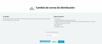

Segun el plan de mantenimiento, la correa debe cambiar a los 8 años o 120000 km. lo que antes ocurra.
2021-07-26 09_50_48-PlanMantenimientoVW.pdf y 2 páginas más - Perfil 1_ Microsoft​ Edge.jpg
lo de la bomba de agua hay que comentarselo al taller. por lo que pone en el mantenimiento si no es necesario no se cambia.
2021-07-26 09_51_21-Calcula tu Mantenimiento y 2 páginas más - Perfil 1_ Microsoft​ Edge.jpg
es que el taller me ha dicho que la bomba va al otro lado dd la distribución, con otra correa :thumbsdown:
Perdona, pero es seguro que debe cambiarse la correa a los 8 años? En la hoja adjunta dice que debe revisarse a partir de los 8 años, pero el cambio se realizará por Km recorridos y tipo de combustible.
8 años o kilometraje, @JMGS lo que antes ocurra. O sea, que si has cumplido 8 años hay que cambiarla aunque no hayas llegado a los kilómetros especificados para el cambio.
Yo la he cambiado a los 7 años por kilómetros, sino la tendría que cambiar el año que viene sí o sí.
