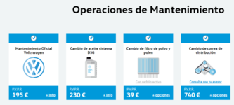

Para DIESEL y GASOLINA 120.000km aprox 1204 EUROS la broma Operaciones recomendadas para tuTiguan. Al llegar a los 120.000 km o 8 años, lo que suceda antes, te recomendamos que realices las siguientes operaciones según el Plan de Mantenimiento y Desgaste Habitual de tu Volkswagen.
El intervalo propuesto es muy genérico. Hay variación de hasta 60000km / 4 años. Tendremos que preguntar por el modelo en concreto. Saludos

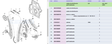

Hola! Según decía en otro hilo un compañero que trabaja de mecánico en Volkswagen, el 2.0 TSI parece que trae cadena. Buen finde!!

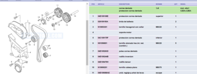

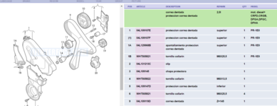

Confirmado, cadena para el 2.0TSI El 1.4 TSI lleva correa. Los TDI , todos, ademas la misma correa salvo el 240cv(CUAA)

Prefiero la correa , más silenciosa y si lo cambias no hay problema, después de tener Mercedes y bmw con cadena al final no la cambias nunca y hay mazo de casos de rotura
Pues pon en Google rotura cadena bmw por ejemplo. El caso es que empiezan a estirarse y como son de por vida supuestamente al final puede romper. Prefiero lamcorrea y a los 100 mil o cuando toque cambio anticongelante y bomba y a correr

Tenía entendido que los primeros 1.4 TSI tenían cadena, pero por temas de fiabilidad volvieron a la correa. Aunque igual ando equivocado. Edito: extraído de forocoches: todos sabemos que los motores tsi de VAG presentan un defecto de fábrica en la distribución, relacionado con el tensor hidráulico de la cadena, cadena en si, que se estiraba o era demasiado larga, variador y no se si también el patín Es un artículo de 2014, pero si no han vuelto a la cadena habrá algún motivo
Hola Manu! Según he leído por ahí en diversos foros de VAG los motores TSI tuvieron problemas con los tensores de la cadena, la cual se estiraba y empezaba a hacer un ruido como de "carraca" hasta que saltaba. Estos problemas parecen más que solucionados con la vuelta a la correa de distribución, en este caso un tipo de correa reforzada que tiene que cambiarse sobre los 200.000 km
