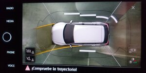

Gracias entendido!! Probare... Pero la de 3D, yo cuando le doy al botón de las cámaras al lado de la palanca de cambios me sale en 3D dando opción a elegir vista. Imagino que la codificacion que comentas es para cuando pones marcha atrás te sale en 3D, en vez de cámara trasera
En el mío no. Esta es la vista que me aparece tanto dándole al botón como al conectar la marcha atrás: Tocando la opción 3D se ve desde un plano más alto.
¿Seguro que no salen botones extra después de pulsar 3D para cambiar el ángulo desde el que se ve el infograma del coche?
Sí, cierto. La foto que puse es para ver la opción 3D. Los méritos del modo 3D a quien corresponde: Codificando con OBDeleven [Comentarios] Además he visto que está recogido en el punto 16 del PDF creado por @Guadalupe Lo del desbloqueo de funciones si alguien más puede confirmar que funciona también se podría añadir a los procesos verificados.
Buenas Al poner la marcha atrás te sale la imagen de la foto? A mi me sale la cámara trasera directamente. Salu2

Hoy lo he mirado y estás en lo cierto. Sale la cámara trasera primero y el coche entero a la izquierda para seleccionar vista. Tocando el techo sale la vista que puse. Yo lo he hecho pero para poder manejarlo desde el lado del copiloto. Hacerlo conduciendo es muy peligroso.
