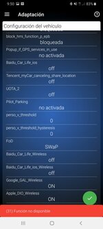

Al intentar hacer los cambios esto es lo que me dice

Tras comprobar lo que comenta @JaLbErT2189 y disponer de Wifi os comento mis investigaciones (adjunto foto)
El error de la imagen da al intentar cambiar el valor Google_GAL_Wireless o el de Apple_DIO_Wireless, da igual cual intentes cambiar que te da el error.
Dicho cambio lo he intentado hacer de diferentes maneras y ninguno ha dado un resultado satisfactorio.

Os vuelo a subir la foto del error que me da.
Pues entonces hará falta algo más que tener Wifi, deben ser para los multimedia más modernos.
