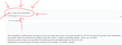

No entiendo que quieres decir, explícate mejor
Te dice de una manera gráfica, repitiendo un mensaje anterior, que este hilo no es para consultas y preguntas. Es solo para poner las codificaciones probadas y comprobadas.
Las consultas y dudas se hacen en el otro hilo de odbeleven.
¿Ahora si?
Ah ok, no lo sabia, aún no sé muy bien como funciona esto, solo intentaba resolver una duda que tenía. Gracias y perdonarme
