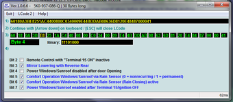

CIERRE AUTOMATICO VENTANAS Y TECHO CON LLUVIA
Módulo 9
Coding 7
LongCoding Helper
Byte 4
Activar Bit 6
Otra opción:
Módulo 9
Coding
Lcoding
Byte 4
Marcamos los Bits que dicen:
* Confort operation Windows/Sunroof via Rain Sensor (0=Desactivado y 1=Activado) -- Esta opción es la que hace que el cierre este activado por defecto o no
* Confort operation Windows/Sunroof via Rain Sensor (Rain Closing)
Apagamos el coche, lo encendemos y nos vamos al menu configuracion del FIS, y activamos CIERRE LLUVIA.

Edito:
Si desactivo el Bit 7 me quedo sin corriente al parar el coche/sacar la llave.
Si lo activo se me queda como comentábamos antes; si abro maletero o puerta trasera la corriente persiste, pero al abrir una de las delanteras nos quedamos sin ella.
Yo quería hacer esto por el tema de olvidarse recoger los espejos una vez has parado, aunque si consigo hacerlo con un cable 15.7 quizá ya no sea necesario seguir con esto (bueno, a menos que lo cojamos como cosa personal, claro)
