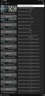

Y esto es el resto de datos que hay para modificar, por si alguno sabéis que tocar más para mejorar ;) faltan hasta el 69 y están en 0 lo pongo así por aligerar

He mirado en el Golf y es muy diferente. Tengo muchos valores en porcentaje y no voy a tocar nada. Ultimamente, tengo demasiados problemas con el OBD
Nada no deja hacer ningún cambio en las luces de momento, eso sí sigue estando muy inestable todo hoy 28 centralitas otros días 32 o 33 o 36 según le de
Que no todas las veces hace la misma lectura de centralitas, y he probado con 2 cuentas de obd distintas en el mismo día una detrás de otra y no detecta las mismas centralitas, y sigue sin dejar muchísimas cosas, no queda otra que esperar haber como va evolucionando la cosa.

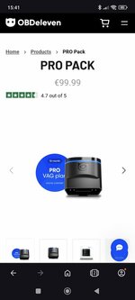

Solo una pregunta. Que OBD o que marca es el mas adecuado a un precio razonable para la Tiguan?
Un saludo
Si teneis android, coged el interface negro mas barato y bajad la app pirata, funciona perfectamente
