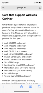

Creo que eso es para futuros modelos o futuras actualizaciones, he visto en alguna web en inglés un listado de coches que ya disponen de carplay wireless y no aparece el tiguan

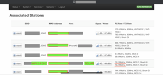

Bueno,
Como os dije tenía pendiente revisar el tipo de interfaces wifi que tiene mi MIB 2.5. Me he bajado mi router al garaje para probar lo más cerca posible.
De la banda wifi 5Ghz olvidarse que no la lleva. Por mucho que la activase con el odbeleven.
Lleva una wifi 802.11n que si tuviese 2 antenas alcanza los 150 Mbits (en half duplex), peeeeero el nuestro solo trae una antena porque se queda en 72 Mbits. Hay que ser cutressssss
Vamos confirmado lo que sospechaba que no lo van a activar
Es que hay que ser cutre para poner esa wifi en los días que corren.
en Mi Pueblo a esto se le llama publicidad engañosa. Dispongo de Discover Media y We Connect y no habla de ninguna limitación o sujeto a.
Bueno,
Ya te comenté que en el sector del automovil van muy atrasados respecto a otro sectores tecnológicos en el tema multimedia. Y si miras el procesador o la memoria que lleva te sorprenderá hasta como puede funcionar :p. Un buen amigo se acaba de comprar un Mercedes E coupe de 60.000€, y va por cable, es decir, algo se nos escapa. El flujo de datos y el procesamiento fullduplex no debe de ser trivial para SO propios, ya que de momento muy pocos lo llevan como VW y BMW. Javitxu acaba de confirmar donde está el problema, y eso que ahí los que están procesando son el movil y el dongle, al navegador ya le llega el trabajo hecho por USB. En mi empresa estamos ahora con aplicaciones de movil con transmision de audio/video de nuestros equipos, lo está desarrollando el politecnico, llevan un año y ahí seguimos. Lo que un movil hace con la gorra lleva un desarrollo supercomplicado detras que es muy dificil cuando lo intentas hacer con otro equipo fuera de entornos como android por ejemplo.
A ver con el dongle es normal que tengas algo de lag ya que estás metiendo un retardo adicional por tener que hacer la conversión de wifi a USB.
No es problema de procesador y memoria que por usb lo procesa, valga la redundancia.
Estoy intentando averiguar si una wifi a 72Mbit/s sería válida. De momento solo encuentro que recomiéndan 5Ghz 802.11ac con wifi direct.
Pero vamos que VW no se va a romper la cabeza....muy a nuestro pesar.
