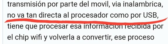

Sabes leer payaso?
Que de listo.te pasas. ¿Alguien se ha reído de ti?
Si.dominas el tema pues lo explicas y ya está, me dices donde está mi error y tan amigos.
Los indultos sobraban. Simplemente me hace gracia tu desconocimiento de cómo funciona y te las quiere dar de que sabes, además sin aportar datos tecnicos y usando términos como “no tan directa” etc....

Reirse de uno a la cara es bastante insultante ¿no crees? ¿Y no puedes contestar así desde un principio y sacarme de mi error? y yo no voy de nada, sigamos en este tono que es mucho más instructivo :thumbsup:
No he dicho que por USB sea más rápido, pensaba que, al tener el NAVEGADOR del coche procesar ese flujo de datos constante por wifi, que son unos 2.5mb/s para una resolución de 720p, no tenía capacidad de hacerlo. Entonces, para aclarar, ¿da igual que le llegue por USB o por WIFI al navegador? ¿El discover media entonces tiene la capacidad de sobra para hacer streaming a 2.5mb/s, reproducir música y manejar la pantalla tactil?
