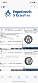

Hola chicos, he pedido presupuesto de las llantas sebring de 18”, el coche viene equipado con las Montana y como es el equipamiento tech&go no hay posibilidad de cambiar las llantas, por eso he pedido presupuesto aparte, como las veis de precio? Faltaria por montar el neumático, gracias de antemano
Descartadas. Se pasan cuatro pueblos. Todavía me acuerdo cuando me pidieron 250€ por la cerradura del Golf
