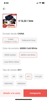

    Me han llegado en 10 días, en las próximas semanas os cuento:

    Muy contento con el resultado:

    Y cuales as comprado compañero, las de 3000k o las de 6000k?
    Ajustan bien, es solo cambiar y ya?
    la h8, la h11 ?
    A Albertolb y iKvothe les gusta esto.
  19. Albertolb
    Albertolb Tiguanero Experto
    Villarreal (Castellón)
    1.4 TSI 125 CV
    Edition
    si, quitar y poner.
