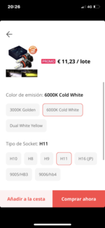

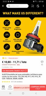

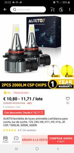

¿Que compráis esta versión?
Ahora verificando la compra que yo hice, veo que las mías son de la misma marca pero no son exactamente iguales (pensaba que si) yo tengo estas y funcionan perfecto y es 6000k blanco
Como no se si el enlace te funcionará, pongo las capturas para que los puedas buscar (pero creo que si lo copias y pegas en WhatsApp te funcionará y encima recibirás un descuento)
Vamos a ahorrar juntos en AliExpress con cupones de nuevo usuario. ¡Toma € 0,84 en cupones! €14.0 30% de DESCUENTO|AUXITO bombilla de luces antiniebla Led blanca para coche, luz de coche, 12V, 24V, H8, H11, H9, H16, JP, CSP, 1500LM, 3000K, 6000K|Luz antiniebla de coche| - AliExpress
    53,6 KB · Visitas: 34
    57,2 KB · Visitas: 35
