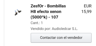

    He editado el post, las luces son H8. Mil disculpas. En la imagen que he colgado, se ve el H8 en la caja.
    Bombillas H8 y H11, son la misma lámpara con las patillas de encaje distintas.

    @Jbur son H8. Te adjunto captura de mi pedido de Amazon.
  18. Jbur
    Jbur Tiguanero Activo
    2.0 TDI 115 CV
    Gracias !
