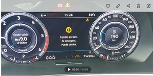

Hola compañeros, a mi coche le paso lo mismo con 95.000 km. El aviso sale en ocasiones al arrancar y se quita solo y nada mas, no sucede nada extraño. Lo lleve a mi concesionario y ni idea, la primera noticia de este fallo. Dicen que puede ser debido a la bateria que esta ya un poco al limite y puede dar fallo electrico, me extraña pero cualquier cosa pueden decir cuando no tienen idea. Espero que no vaya a mas. En vuestro caso dio algun aviso previo al bloqueo que comentais? Os sucede en marcha o al arrancar?. Es este el fallo que comentais? dura segundos y se quita, tuve que hacer video para capturar la imagen. Saludos y cruzo los dedos.

Hombre, entiendo que si es un taller de la marca, deberian saber de que averia se trata o al menos informarse, solo con leer este foro ya les sonaría de algo. Su sorpresa fue igual que la mía al ver la foto. Podría ser falta de aceite en la caja y una vez arranca adquiere el nivel o engaña al sensor? Por pensar en algo facil y economico....... Saludos y gracias por la respuesta.

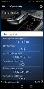

en los códigos pr del coche, yo por ejemplo tengo el codigo 0GC , que corresponde al dq381 y el modelo es my20 , supongo que debes llevar la misma o la dq500 de esta desconozco el código pr, saludos
retiro lo dicho no es verdad no aparece, lo siento, con obd11 si lo puedes comprobar en información en el modulo de transmisión , si tienes el cacharrito claro
