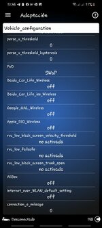

Trasteando con el OBDEleven para activar el App-Connect (Lo he llevado al concesionario, me pedían 300€ y aún así no han sido capaces de activarlo) En el Módulo 5F de la radio me he encontrado 2 opciones para Carplay Inalambrico y Android Auto Inalambrico, que están desactivadas. [Estan en el Módulo5F - Adaptación - Configuración del Vehículo] Adjunto imagen por si alguien puede probar si funciona, yo no puedo hasta que no active el App-Connect.
