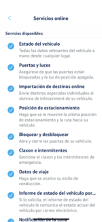

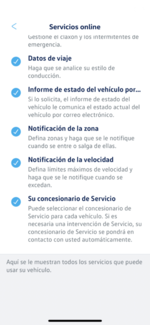

No funciona por bluetooth, solo por internet. Además tu tienes un paquete muy básico por lo que veo. Con lo que tienes no te va a salir nada de consumos, ni distancias, ni nada de lo que ves en la "demo" de la aplicación". Tu solo tienes el servicio de enviar "destinos" al coche desde la APP y desde el portal web. Y la obtención del informe del vehículo. Lo de los destino on-line sirve para que desde un ordenador y dentro del portal We Connect (ya te adjunte la url) puedes buscar destinos y luego, conectando el coche (el Discover) a Internet a través de tu móvil, recibirlos en el navegador del coche. En la url que he puesto esta mañana esta que servicios tienes incluidos en cada paquete. Dependiendo de que año sea tu coche tendrás uno servicios u otros. Averigua cual es el nombre de los paquetes de servicios que tienes contratados y mira lo que incluyen. Lo más fácil es que entres en un ordenador a la url que he puesto, luego pulsas en el icono de "iniciar sesión" y se te abrirá otra página para que pongas tu usuario y contraseña. Se te abre otra página, pulsas "Iniciar sesión o crear cuenta de usuario, y entras con tu usuario y contraseña. Verás algo así: Y debajo de la información de tu coche tendrás los servicios que tienes. Además si pinchas en el icono "Tiguan" y luego en "Administración de vehículos, verás la pantalla donde están los servicios que tienes contratados: Así de fácil. Y lo mismo que ves en esta página web debes de ver en la APP móvil, excepto alguna cosa. Antes de lanzarte a la aplicación entra en el portal web e investiga lo que tienes y como se usa. Saludos

Eso se ha explicado decenas de veces. Si tienes un paquete con servicios on-line el coche ya lleva una OCU (centralita de comunicaciones) con una SIM virtual que usa para conectarse a Internet, exclusivamente para esos servicios (apertura a distancia, posición de aparcamiento, estado de puertas y luces, información de viaje, ...). También usa esa OCU para la llamada de emergencia y la llamada de servicio. No has de preocuparte de conectar nada. Solo has de preocuparte de conectar el Discover a Internet para usar los servicios on-line que se gestionan desde el propio Discover, como el estado del tráfico, el tiempo, el envío de rutas y destinos, noticias, etc... Saludos

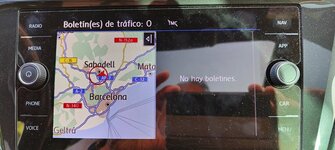

Hola, alguien conoce los requisitos para tener el trafico online? Tengo tiguan sport 2020 Discover media con mapas Guide and inform basic y pro Security and service basic Asi y todo no me aparece el trafico y en los boletines me viene vacio on 0 boletines y un icono TMC tachado. He llamado a VW y me dicen queel coche le falta una "funcion" pero no me dicen mas, que se tenia que pedir de fabrica. Le he preguntado por el paquete, pero me dicen que no es un paquete, que es una "funcion" y de ahi no salimos... alguien sabe de que hablan? Gracias
