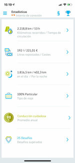

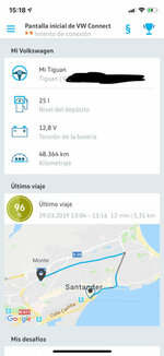

A mi si me gusta los datos que me aporta. Es muy sencillo de enlazar con el movil y la app es muy intuitiva

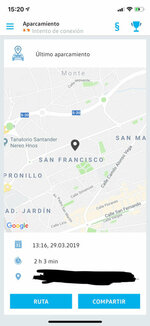

Alguien me puede aconsejar No me funciona Motivo, cambio de mobil de iphone 7 a 10 Pone intento de conexion pero de hay no pasa Esta emparejado y puesto el ID y password Pero ni por esas, ando bloqueao con el tema Gracias por la ayuda
Yo lo tengo instalado en un iphone X y sin problema. Que error te da? Pon un pantallazo para echarle un ojo

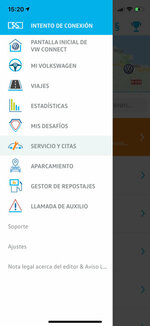

Pues a mi me dicen en el concesionario que el dataplug es incompatible si tienes car net, que el dataplug es solo para los que no tienen el car net. Y que de hecho el car net es más completo, pero no le veo ninguna utilidad a la app de car net, y me da que la app VW Connect si tiene un montón de funcionalidades utililes...os suena que esto sea así? Gracias
Yo creo lo mismo, la aplicación de car net no le saco ninguna utilidad. Si embargo con el vwconnect me parece más útil, te indica datos de coche etc
El vwconnect da muchisima mas información que el car net. La unico del car net te permite ver donde esta tu coche, activar las luces o hacer sonar el claxon si estas a menos de 100m. También puedes programar notificaciones de cuando se va o entra a un punto y los limites de velocidad
Debes volver a emparejar. Vete a la aplicación donde pone, dispositivos data plug y borra el que tenias, vuelve a buscar el data plus y emparéjalo con el pin que te viene en la caja, si ya no la tienes, el dispositivo tiene el pin pegado. A mi me pasó cuando pasé del iPhone 8 Plus al Xr.
