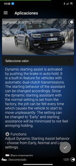

Yo tenía el mismo problema. Metí la aplicación dynamic starting assist con el OBDeleven y ahora sale con más suavidad.
Lo he puesto y nada sigue con el auto hold dando ese golpeo ..cuando rozo el pedal de acelerador....en frio no da el craketeo.. pero cuando lleva 5 minutos detienes el vehículo y rozas el acelerador al iniciar la marcha del vehículo vuelve a hacer ...krak krak ...después todo bien... pero si vuelves a parar después al iniciar la marcha otra vez de lo mismo....siempre así... y con el auto hold... Si lo desactivo desaparece... ya no se que hacer.. así llevo 2.5 años y en la casa no me Dan soluciones.
