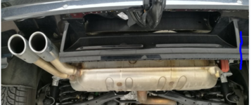

Yo tengo un Rline tsi 180cv. Cómo le he dado un golpe al parachoques trasero y me lo tienen que cambiar, quiero aprovechar y poner el del 240cv. Mi duda es si se podría hacer que saliese los gases por una de las salidas del 240cv, no para el suelo como estoy leyendo por aquí. Un saludo
Eso nose podria,dado que las salidas son de plastico...Creo que se quemarian... Bajo mi punto de vista... Un saludo
Quizás esto ahora tenga solución... El Tiguan Allspace tiene en todos los modelos las salidas traseras como el 240cv biturbo. Luego... igual ya vienen con la pieza de 55mm y no haga falta cortar y soldar si se usan recambios del Allspace.
Yo también lo he pensado, la única duda es que como el Allspace mide aproximadamente 20/25 cms más que nuestros Tiguan, no sé si el silenciador final tendrá la misma longitud o será más largo
Tienes razón... Habrá q preguntar. Pero si encaja estaría resuelto el tema pues todo serían recambios originales y sin tener que modificar nada. En ese caso yo también me animo al cambio. Yo estaba entre el Allspace y el normal y me encanta la trasera del Allspace. Al final cogí el normal (ya tengo un 7 plazas).
A mi me la soldaron tan bien que parece de origen. No creo que tenga problemas. En el anterior coche, un golf hice justo lo contrario, las puse rectas y ni mu....
Yo creo que voy a optar por las cuatro salidas iguales. El otro día al hacer cambio de ruedas de invierno a verano, vi que está preparado para ello.
Tendrías que cortar la pieza de plastico y encontrar un juego de dobles escape para ese lado o fabricarlos.
