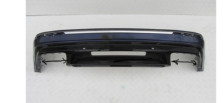

ola @Leucos o @JohnVVK
Necesito de vuestra ayuda.
Sabéis de cuánto es el espacio donde se ponen los embellecedores de las salidas del difusor del 240cv?
Voy a ponérselo pero poniéndole dobles salidas a cada lado con un escape nuevo pero antes de elegir las colas necesito saber el espacio.
Me podeis ayudar ?

Adjunto foto por si hay dudas
    409,5 KB · Visitas: 135
Hola @pableras_ou ,me gustaría saber la medida del hueco donde va el embellecedor de las salidas de escape .
Te vuelvo a enviar la foto para que veas a que hueco me refiero .
Gracias de antemano

Hola @Nascar, estoy de viaje en este momento en cuanto llegue el viernes a casa te lo mido y te digo cuanto mide.

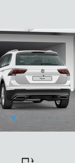

Te subo algunas fotos de un tiguan que tiene lo que queremos hacer y con el mismo difusor .
