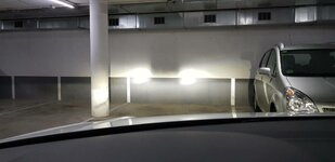

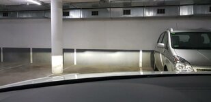

Me hace tambien con las luces de carretera una sombra central que se acentua cuando haces los giros...les pongo unas fotos....a alguno le hace lo mismo??? Una de ellas es enfocando la puerta del garaje y con la luz larga puesta

El problema es que los faros en led high no tiene regulacion mediante la pantalla infotaiment....ni ruedita en en el salpicadero...la hace el automaticamente...estoy a la espera de lo que me diga el taller oficial....saludos
Precisamente por las razones que tu dices, se hace mediante toma EOBD con máquina de diagnosis, VAGCOM u OBDEleven, tal y como describía en el mensaje al que respondes. Respondía a la solución a la altura de luces. El problema que describes parece ya algo relativo al conjunto de LEDs de algún faro, ese sí que es asunto de concesionario. Un saludo y suerte!
