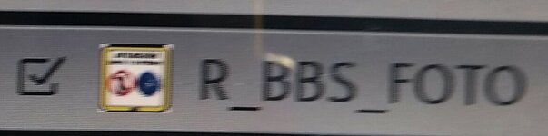

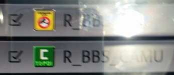

20171028_120324.jpg A mí me funciona en mi Media.
Parece que el zoom automátoco del mapa no hace el zoom adecuado en todos los momentos.
Qué radares habéis puesto?
Los dos primeros, amarillo y verde(camu). Son recomendables. Qué identifican?
