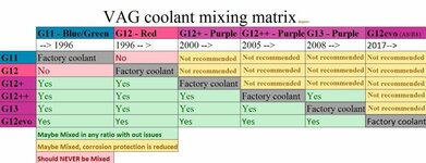

Mi coche es un tiguan 2.0 tdi de 150 cv, lo adquirí este año en agosto. Hoy e ido al concesionario a preguntar que líquido refrigerante lleva, y me ha comentado el g12 evo. El g13 por lo visto se dejó de fabricar desde 2017. Os dejo una tabla que he encontrado en el cual viene reflejado la compatibilidad de los diferentes líquidos refrigerantes del grupo VW.
No creo que esa tabla sea correcta. Como he expuesto anteriormente el mio es de 2010 y en el vaso expansor pone G12 que es lo que llevaba de fábrica
