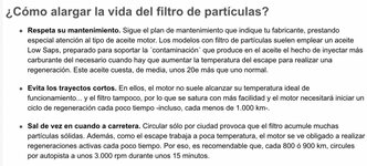

Aquí he encontrado algo que puede ser interesante.... mirar el enlace...
http://t.motorpasion.com/compactos/el-ocaso-del-diesel-los-inconvenientes-del-filtro-de-particulas
