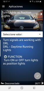

Yo en el Golf V las tenia puestas a un 15% y nunca tuve problemas, pero ponerlas a tope creo que si.
Salut
En la foto están al 15%.
Osea que vas todo el dia con los intermitentes encendidos
