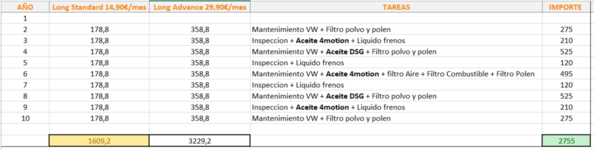

Hola!, yo también estoy dándole vueltas a contratarlo o no... pongo aquí mis cuenta por si a alguien más le ayuda. En mi caso la oferta es LongDrive Standard = 14,90€/mes (*6 meses gratis) en la modalidad de 15.000 km al año Tengo un Tiguan DSG 4Motion Diesel. Tenemos que serían 2755€ en el Mantenimiento de 10 años. Y con la opción STARDARD 14,90€/mes = 1609,02 - 89,4€ (de la oferta de 6 meses gratis) =1519,62€ Hacemos la resta: 2755€ - 1519,62€ = 1235,38€ de ahorro --> por lo que sí sería rentable contratar el LongDrive Standard CONCLUSIÓN (en mi caso): Si sigo todo el mantenimiento que recomienda VW sale rentable el LongDrive Standard. La pregunta sería: ¿son realmente necesarias todas las revisiones, cada año...? Cierto es que si te saltas los años impares ya no sería tan rentable el LongDrive... *** También estaba mirando la opción del LongDrive Advance y saldría: 3229 - 2755 = 474€ más caro, pero en la opción ADVANCE están incluidas las piezas de desgaste: • Cambio de pastillas y discos de freno • Cambio de amortiguadores • Cambio de escobillas limpiaparabrisas • Cambio de lámparas • Cambio de batería • Cambio de guardapolvos de transmisión Por lo que si tenemos que cambiar alguna o varias de esas piezas quizás también saldría rentable. Dejo una comparativa de Standard y Advance:
Hola, estoy mirando si contratar el Long Drive y según estos cálculos que os comparto, en mi caso, si lo contrato ahora que acabo de pasar la revisión del 4º año, me cubriría los próximos 5 años, lo que más me interesa es Long Drive Advanced, el Standard interesa seguro, pero es menos ahorro. En mi caso siempre paso las revisiones anuales con VW. ¿Qué os parece? Gracias
