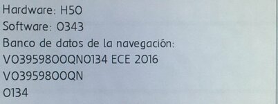

Buenos dias. Esta es la versión que tengo en mi navegador, creo q es la misma que NGNR Saludos
