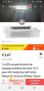

Es exactamente igual que el de origen. El "problema" es que se ve que está diseñado para los pies, así que alumbra menos que la antigüalla que trae de fábrica. A mí me da igual, en la guantera enana con que nos han obsequiado sólo llevo los manuales.
Efectivamente, yo la recibí ayer y la he instalado en medio minuto. Encaja perfectamente pero ilumina una mierda, menos que la original
De la guantera compre solo la bombilla, ya que el plafón no encaja bien y es muy fácil sustituir la bombilla normal por la LED. € 0,35 50%de DESCUENTO | 1 pieza T10 W5W LED interior del coche luz COB de silicona auto lámpara de señal 12 V 12 V 194 lado 501 cuña aparcamiento bombilla para estilo de coche lada € 0.35 50% de DESCUENTO|1 unidades T10 W5W LED COCHE interior luz COB silicona señal auto 12 V 194 501 cuña lateral bombilla para lada coche de estilo en Lámpara de señal de Coches y motos en AliExpress.com | Alibaba Group Pero si, vale la pena, da mucha más luz. Saludos.
