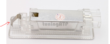

Esta la puse yo en mi maletero: LED Maletero Tronco Luces de Arranque para VW Caddy Eos Golf Jetta Passat CC Scirocco Sharan Tiguan Touran Touareg T5 en Ropa interior de Mamá y bebé en AliExpress.com | Alibaba Group Es muy facil: La flecha azul es donde está el conector y está más cerca del portón, la flecha roja es por donde hay que meter un destornillador, doblar una pestaña interior y tirar de la zona de la flecha negra para que salga. Luego quitamos el conector y reemplazamos por el de led. Pestaña interior que hay que hundir un poco para sacarlo.
