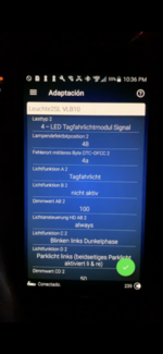

Buen día tiguaneros
Hoy me puse a moverle a las luces y logré lo que quería solo que me sale fallo en el tablero de que la luz está desconectada prende el foco como cuando se te funde un foco
Pero si lo quieren intentar les dejo la imagen de cómo queda cada configuración

Buen día tiguaneros
¿Que es lo que debe suceder con los DRL´s?
Los puedes dejar normal solo los haces flashear como una direccional en mi insta está el video

Hice las dos configuraciones tal y como sale en las fotos y no ha cambiado nada... Me podeiss ayudar
