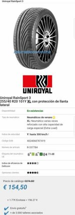

Diferencia de precios neumáticos: Llanta 19 sebring- neumático 255/45/19 200 euros Llanta 20 suzuka - neumático 255/40/20 220 euros
