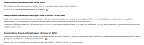

He encontrado información en el manual:
Pues lo tengo que probar.
Edito... Otia que si frena.... Esta mañana aparcando y hablando con manos libres, se me ha ido el santo al cielo y ha frenado justo antes de darle al de atras. Increíble. Creo que dependiendo de la velocidad frena o no ya que en garaje dejo menos espacio.
Se puede desactivar la función de frenado automático en maniobras de aparcamiento, aunque yo no lo recomendaría.
