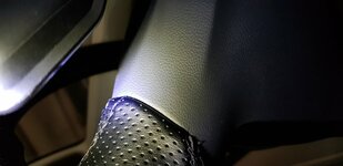

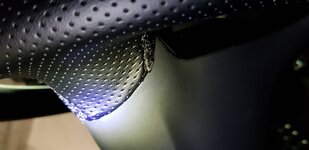

Los que po habéis pues ya, cómo habéis rematado la parte trasera? Digamos q la parte q no se ve (lo q va detrás de los radios de la drcha e izq)
No consigo meterlo por dentro de la hendidura que hay, por donde terminaba el cuero de volante original
Hola, mira de mover el volante a una posición que te sea lo más accesible posible y achucha con la espátula de plástico, cuesta pero acaba entrando porque a mi no me quedo nada por fuera.

Te ha quedado increíble!! Te sobraba mucho trozo? Porque a mi me sobra como 1cm y claro soy incapaz de meter tanto trozo. Podrías poner foto de radio central? En ese me ha quedado un par de “bolsas” a los lados q tmb soy incapaz de meter....
Gracias ;) la verdad es que de todos los cambios que le he ido haciendo para mi este es el más notable, no en vano el volante es lo que más vemos y tocamos. A mi no me hizo bolsa en el radio central es lo primero que remeti con la espátula antes de comenzar a coser. Por otra parte no recuerdo cuánto me sobró en la parte trasera de los radios laterales, pero no mucho...se me ocurre que tal vez podrías recortar con cuidado con una tijera un poco de sobrante para que así te entre más fácil y también te puede ser útil una tarjeta de plástico para remeter, igual te va mejor. 20200607_165840.jpg

Gracias ;) la verdad es que de todos los cambios que le he ido haciendo para mi este es el más notable, no en vano el volante es lo que más vemos y tocamos. A mi no me hizo bolsa en el radio central es lo primero que remeti con la espátula antes de comenzar a coser. Por otra parte no recuerdo cuánto me sobró en la parte trasera de los radios laterales, pero no mucho...se me ocurre que tal vez podrías recortar con cuidado con una tijera un poco de sobrante para que así te entre más fácil y también te puede ser útil una tarjeta de plástico para remeter, igual te va mejor. Ver el archivo adjunto 53752
En los radios de derecha e izquierda tmb hiciste lo de primero meterlo por las ranuras y después empezar a coser? Estoy por descoser todo y empezar de cero

A mi tmb me ha quedado esa pequeña “bolsa” en el radio derecho....sera defecto de fabrica?
No no te debe quedar ninguna bolsa, en la foto se ve porque es cuando estoy cosiendo y esta a medio hacer (era de ejemplo, es lo que explico en el punto 4 , si te fijas bien aún no he comenzado a coser por arriba) el volante ya terminado queda así y no te debe hacer ninguna bolsa.
Creo q voy a descoser todo y empezar de cero y seguir tus pasos. Te ha quedado de revista!!! Eres una artista
