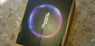

El de ese enlace vale para el Tiguan mk2?
Si, yo compre el mismo del enlace que ha puesto @Albertolb y es para mk2, adjunto imagen de la caja con la marca del volante
    76,9 KB · Visitas: 293
Ojo que el tuyo no es volante sport/Rline (el redondo) aunque eso juraría no tiene que ver, pero tiene levas de cambio?
Ojo a eso que suele haber diferencia o enlaces distintos ;)
El mío es volante sencillo sin levas, pero yo diría que este sirve igual con levas, para el volante redondo si que no lo tengo tan claro
