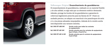

Si montas una medida equivalente (+/- 3% en el diámetro de la rueda) y la rueda no sale del vehículo no tendrás problemas en la ITV aunque no este homologada. En teoría, el Tiguan con 19", 255 de ancho de neumático y el ET de las llantas originales, requiere de ensanche y por eso los CROSS y los R-Line que llevan el ensanche de serie vienen homologados en medida 19".
Entonces entiendo que con ponerle el ensanche ya basta?
No hace falta nada mas?
Si, si montas medida equivalente a la homologada (Tamaño de llanta: 9 J x 19”, ET 33, LK 5/112 Tamaño de neumático utilizable: 255/40 R19) y el ensanche aseguras que la rueda no sobresale del coche y cumples con el +/- 3% de diámetro que exige la ITV, entonces la ITV no debería decirte nada aunque no este homologada en ficha técnica.
Hay gente que dice que sin el ensanche y esa medida no sobresale nada, yo no estoy seguro aunque es posible que en la mayoría de ITV hagan la vista gorda.

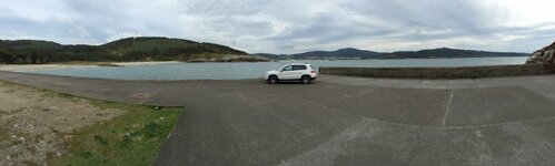

Muy chulas, parece que salen un poco del paso de rueda no?
Sim salen un casi nada. La verdad es que visten el coche una pasada, es otro diferente total.
En las fotos no se aprecia realmente la diferencia como verlo en persona.
No hay color.
Ahora a esperar cuando me toque la itv y que me pasen sin problemas porque de lo contrario tendré que ponerle el ensanche
