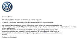

Después de casi un mes, a final ha respondido el dpt. técnico de VW y ha contestado a mi pregunta de si se puede y como ver con Discovery Pro los POIs en la pantalla de navegación del cockpit, pues la respuesta en resumen y que os adjunto es que NO SE PUEDE con el Pro.
Escrito de VW:
Si la verdad, un rato decepcionado y todo porque con el Pro, aparte otras cosas, puedes tener las dos pantallas visualizandose al mismo tiempo. Por lo menos, podrían dar la opción de tener solo la pantalla del cockpit encendida y con los POIs tal y como hace el Media. :mad:

Si esto ya está confirmado de que salen las incidencias de tráfico en el mapa del cockpit, lo que nos quejamos y no se puede con el Pro, según respuesta del SAT de VW, es que no se pueda ver los radares. Con el media si se puede según lo que comentan los compañeros poseedores del Media.

Si eso me queda claro, lo que no me cuadra es la contestación del SAT ya que si el TMC o alguna software que lleve o lo que sea es capaz de coger la incidencias del tráfico y mostrártelas en cockpit, porque no los radares?
Refroto el tema porque parece que desde el foro amigo areavag se comenta que el software en el módulo 5F con software 1121 o 1163 no se ven los pois en el cockpit, hay que actualizar el discover pro a la versión 1367 y salen. Probado!!

Existe una pdi por quejas de este tema. Parece q la solución está en actualizar el infortainment
