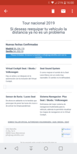

Hola un día estuve interesado á instalar digital cocpit,mandé correo á Vag Retrofis. Hola quisieras saberlo él precio de instalación del Virtual cockpit en mí Volkswagen Tiguan de 2016 y respuesta de ellos fue así??
