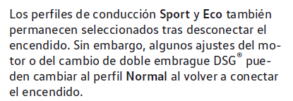

Otra cosa que me tiene loco en la Touran, es que cada vez que arranco me cambia el perfil de conducción a D en el FIS, pero en la radio sigue apareciendo en Eco que era el que llevaba seleccionado antes de parar el coche.
He revisado diversa configuración pero no consigo que se quede la configuración seleccionada.
A vosotros os pasa lo mismo? Sabéis si tiene solución?
La D que aparece en el FIS es la del DSG, no tiene nada que ver con los modos de conducción.
La D y la S que aparecen en el FIS son los modos del DSG (Normal y deportivo). Y en la radio te aparece el modo de conducción, que puede ser ECO, Normal, Sport o Individual. Si que es verdad por ejemplo, que cuando pones el modo de conducción SPORT (el que sale en la radio y se pone con la tecla "Mode"), el modo del DSG se pone por defecto en S, pero esa es toda la relación que tienen.
ES decir, son cosas totalmente distintas. Una cosa son los modos del cambio DSG (D y S que aparecen en el FIS) y otra son los modos de conducción que sirven para controlar otros parámetros como el climatizador, el ACC, la dirección, etc..., y que sale cual llevas puesto solo en la pantalla del Discover arriba a la izquierda.

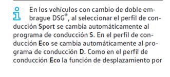

Si pero cuando vas en eco te sale E1, E2...... en el FIS. Y el manual dice bien claro que con este modo el cambio usa la inercia..... Por tanto si que tiene que ver la E en el cambio. Lo que no se es por que no se queda en E si vas en moso eco. Un saludo
Aparece una E, pero esa E no es un modo del cambio, es una modificación de comportamiento, y por eso cuando vuelves a arrancar siempre aparece el modo por defecto del cambio que es la D. Realmente en el modo ECO el modo del cambio es el D, pero para indicar que usa la inercia aparece una E, pero realmente vamos en modo D del cambio, ya que el cambio solo tiene los modos D y S.
Tener claro que los modos del cambio DSG son solo D y S y que por defecto al arrancar siempre se pone en D.
En este último punto que pone en el manual es donde no me funcional el modo inercial.
Y eso es lo que comentáis:
