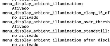

Revisa la configuración del menú primero .
Reinicia desde la radio ,Car ,ajustes,restablecer menú luces que también suele pasar.
Muchas gracias, he revisado y está configuración la tengo activada. Ya no se que más tocar. Antes salia y ahora no. Lo he dejado todo de serie y lo he vuelto a poner y nada.
Cualquier sugerencia bienvenida es..

Te desaparece la lista en el menú de ajustes o bien apretas y te aparece la pantalla en negro?
Ayer subí una foto de lo que no veo. Esta tarde subiré una de mi coche. Básicamente cuando me voy al menú de luces interiores ambiente, no me sale el fondo de pantalla del salpicadero, si me funcinan las opciones de cambiar color de la radio y cuenta km y también cambiar intensidad del resto, techo, puertas etc...
Ok, has perdido la imagen de fondo.
No me suena haber visto nada referente a las imágenes prueba entrando en el menú ingeniero del multimedia.
Si has activado fondos o cosas de esa índole sería comprensible...
Si has hecho copia de seguridad revisar módulo o prueba a reiniciar todos los ajustes de la radio de fábrica a través del menú.
Buenos, pues después de mucho trastear ya se cual es el problema de que no me salga en el fondo de pantalla del control de iluminación interior el salpicadero. Ver el archivo adjunto 35783Básicamente, el problema es el modelo del coche. Como sabéis tengo una Touran T5 y por lo que se ve no han metido esa imagen en el perfil de la touran. He cambiado a poner otro modelo y sale perfectamente. Por eso la otra vez me salía, porque tenía cambiado el modelo del coche. Muchas gracias a todos.
Ahora queda ver cómo le puede meter ese imagen a la radio, por ejemplo la del Tiguan. Si alguien sabe como se lo agradecería.
