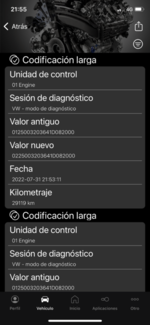

Modo audi activado en un 2.0tdi dfga de 2019 y cero problemas. El coche va genial, da la sensacion de que pesa menos al salir de parado por ejemplo en rotondas y demas, ya actualizare mas adelante cuando lo pruebe mas
    151,5 KB · Visitas: 66
    135,2 KB · Visitas: 62

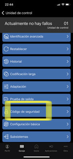

Yo he intentado probarlo en un MY18 (2.0 TDI) y en principio, como dicen los enlaces, o no lo soporta o no lo activé bien por lo que sea, pero me da "error 31 - función no disponible"
Tienes que meter primero el codigo de seguridad 27971 para poder cambiar la codificacion, y con el coche solo con contacto sin arrancar, una vez te acepta el codigo entras en codificación larga y ya te deja cambiarlo
    53,5 KB · Visitas: 55

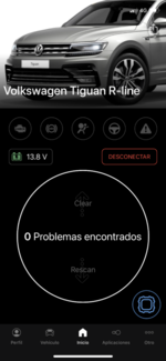

Al mio le acabo de pasar el obdeleven por si hubiera creado algun fallo y de momento 0 fallos
    135,2 KB · Visitas: 39
