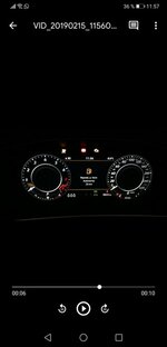

Puedes probar los del tacometro, el mio es este, es un VC1 pero no se si compartira datos con VC2, por si buscas algo así y con el Obd te hago capturas de lo que tengo codificado a ver si te ayuda. Es una captura de video, no me deja subir el video.
