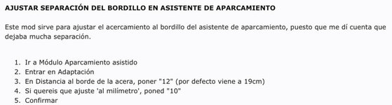

A alguien le funciona esta codificación? He probado con 12 con 10 y con 4 cm que es como lo tengo actualmente y no se modifica la distancia con el bordillo, me sigue dejando la que viene de fabrica que dice el compañero que son 19 cm pero a mi me parece un metro jeje.
Un saludo y gracias!
