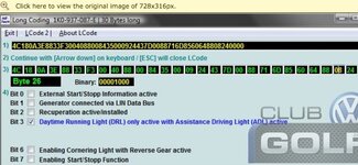

Sobre lo de los bit ocultos, aquí te dejo la explicación que acabo de poner en otro hilo (aquí es más útil y encaja mejor) por ejemplo tienes esta pantalla sobre el byte 26 y queremos activar el bit 5
El byte 26 de arriba, que no tiene visible el bit 4 y 5, habría que codificar directamente sobre el "binary" teniendo en cuenta que el código que se muestra es la representación de los bit, teniendo valor 0 los bit desactivados y 1 los activados.
Además hay que empezar a contar desde el cero (0-1-2-3- etc) y de derecha a izquierda. Es decir, sobre el ejemplo en cuestión, para activar el
Bit 5, deberíamos cambiar el código 00001000 inicial (indica que el bit 3 esta activado) por el código 00101000 (ahora el bit 3 y 5 están activados)
Y por último y para que no te arriesgues a trastocar nada y puedas volver a la configuración inicial, antes de empezar pasa un scan o LOG que guarde en un archivo de texto la codificación de cada módulo, así sólo tendrás que copiar y pegar en caso de que quieras recuperar la codificación previa a la que has modificado
muchas gracias pequenio, justamente eso lo estaba leyendo en el otro post (sí, aqui queda mejor)...
pues sabiendo esto si que intentaré activar las diurnas, por que justamente uno de los bit no visible era del tema diurnas...
