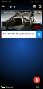

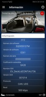

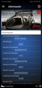

Alguien que tenga instalado el portón trasero automático, al pasar ayer el obd, me sale un fallo, alguien me puede ayudar, subo unas fotos con el fallo y la configuración que tengo. Gracias

La codificación extendida ha cambiado de 0AA8 a 0A28. Vuelve a ponerlo como antes.

Yo sigo con las pruebas de xq me salen esos fallos, aunke el portón me funciona perfectamente, solo que un par de amigos me han comentado que en la ITV te meten el ordenador y no puedes tener ningún error.... Y es lo que me tiene mosca.
No sé si es xq hay algo mal configurado, o xq no tengo el botón de la puerta del piloto puesto o xq cambié el cableado original del portón trasero por otro original con todos los conectores para los muelles y tal y está mandando alguna señal....
En fin.... Seguiremos investigando.....

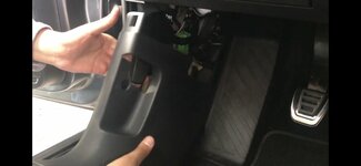

Sabeis como desmontar la manilla de abrir el capo?
A ver si doy con ello
La manilla, la que va por fuera al lado de las luces de la matrícula???? Eso en principio no hace falta .....
Vale vale, no me acuerdo bien, pero creo que no hay que quitarlo, tiras de la palanca y tienes un teton de plástico que es el que sujeta el lateral.....
Levantas primero el umbral de la puerta, quitas el tenón y tiras del lateral...... Y ya es mñn para sacarlo sin quitar el tirador del capo
Nada. Lo encontré en un video
Hay que tirar hacia atras de la palanca y hay un tornillo en el plastico. Se quita y sale todo el plástico sin quitar la palanca. Gracias

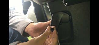

Primero voy a decir mi experiencia con el brico por si pudiera ser de mas ayuda a este pedazo de brico

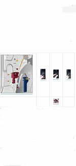

Una duda que tenía era el sistema antiprisionamiento, pero resulto ser muy facil, se encajan las pestañas entre la chapa y el cristal
El cable que da la luz al boton de cierre, no lo pasé al porton y lo baje por el lado derecho al positivo de la luz interior del maletero. Separando el plastico sin desmontar, fue muy facil
La centralita no fui capaz de ver donde va alojada, y como dice el brico, el cable parece corto asique opté por dejarlo en el techo, atado con unas bridas a unos cables. Hay bastante hueco para que no estorve.
Los cables que van a la parte delantera, opté por llevarlos por la zona de abajo. Por el techo esta el airbag, aunque hay que desmontar menos. Desmonté los plasticos sin llegar a quitarlos y bastante bien, las grapas perfectas.
Como puse en otro post, desmonté el plastico al lado de la maneta de abrir el capot. Debajo hay un mazo de cables y busque los can, que van trenzados, se ven perfectamente. No tuve que desmontar el reposapiés.
El cable que va a la caja de fusibles, con un poco de maña se pone facil. Tuve que buscar un positivo porqué no tenía los mismos fusibles que la foto del brico. Hay varios con 12v permanentes
Puse el altavoz, mirando el porton, hay dos agujeros en la parte izquierda, con dos grapas de plástico queda sujeto a la chapa ( se me paso hacer foto)
Lo demas lo hice exactamente como el brico
Y dar las gracias a su autor
