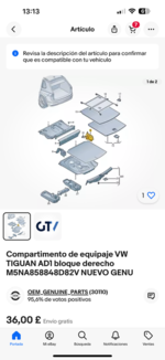

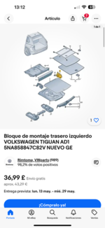

Buenas noches, tras leer el tutorial varias veces, creo que las referencias de ambos soportes laterales creo que esta errónea. Al buscarlas en Google solo me apetecen las individuales que se encajan en los huecos laterales donde va el kit de arregla pinchazos. Por casualidad no tendréis las otras referencias. Saludos
