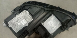

Buen dia a todos. Aun sigo sin poner a funcionar los faros del golf. Mas sin embargo me dispuse a instalar unos de tiguan. Lo que hice fue modificarlos e instale un modulo de seat leon a cada faro. Con esto no es necesario instalar el modulo 4b. Solo se cambia el conector a 14 pines y se hacen las adaptaciones al bcm.
Asi es. Los leuchte siguen controlando los faros. Solo los cambiamos a luz LED. Subire los cambios que debemos hacer en los leutche. Y seguire trabajando ya que quiero que la nivelacion se pueda controlar igual del infotainment.

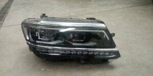

Buen dia a todos. Les dejos las fotos del resultado. La nivelacion automatica no queda funcional. Trabajare en la nivelación para dejarla manual desde el infotainment.
También ya puse a trabajar los faros full led le golf. Estos si quedaron con todas sus funciones. Y en efecto. Solo nos faltaba parametrizar los módulos de faros.
