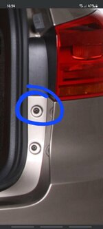

Buenas tardes. Finalmente ya encontré la vía de entrada de agua tras limpiar los desagües del techo solar, incluido el que está detrás del plástico porta triángulos. La entrada de agua venía por uno de los tornillos que une el paragolpe a la estructura del coche. Lo quite, cogí una pistola de silicona, hice fuerza para desplazar el paragolpes, metí silicona, solté el pargolpe y atornillé de nuevo. Adjunto foto para enseñar a que tornillo me refiero. Un saludo.
